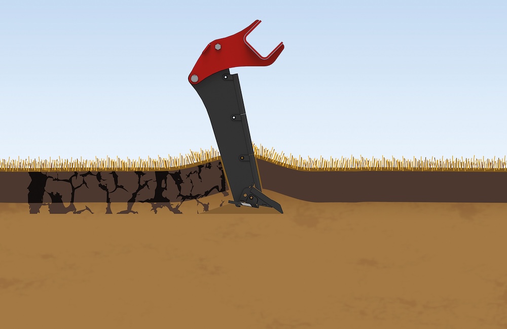

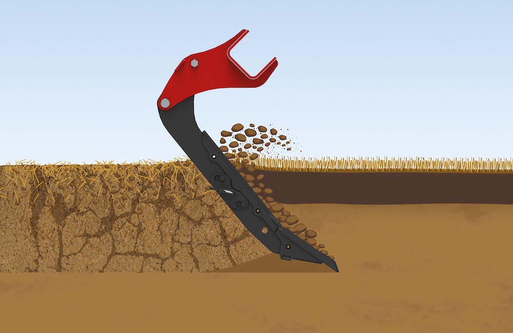

Quelques mois après le lancement du Helios 70 porté (lire l’article), Gregoire Besson introduira ce l’évolution de son décompacteur semi-porté à Agritechnica. Deux ans après avoir dévoilé l’Helios T80, cette nouvelle évolution reprend les dents, soit de type Low Disturbance pour fissurer en profondeur, de 25 à 40 cm sans bouleverser les horizons, soit de type Helikrak, prévue pour les restructurations après les récoltes tardives et permet un mélange actif des résidus, tout en améliorant la porosité du sol. Elle assure un excellent retournement de la terre et travaille aussi bien en surface qu’en profondeur.
